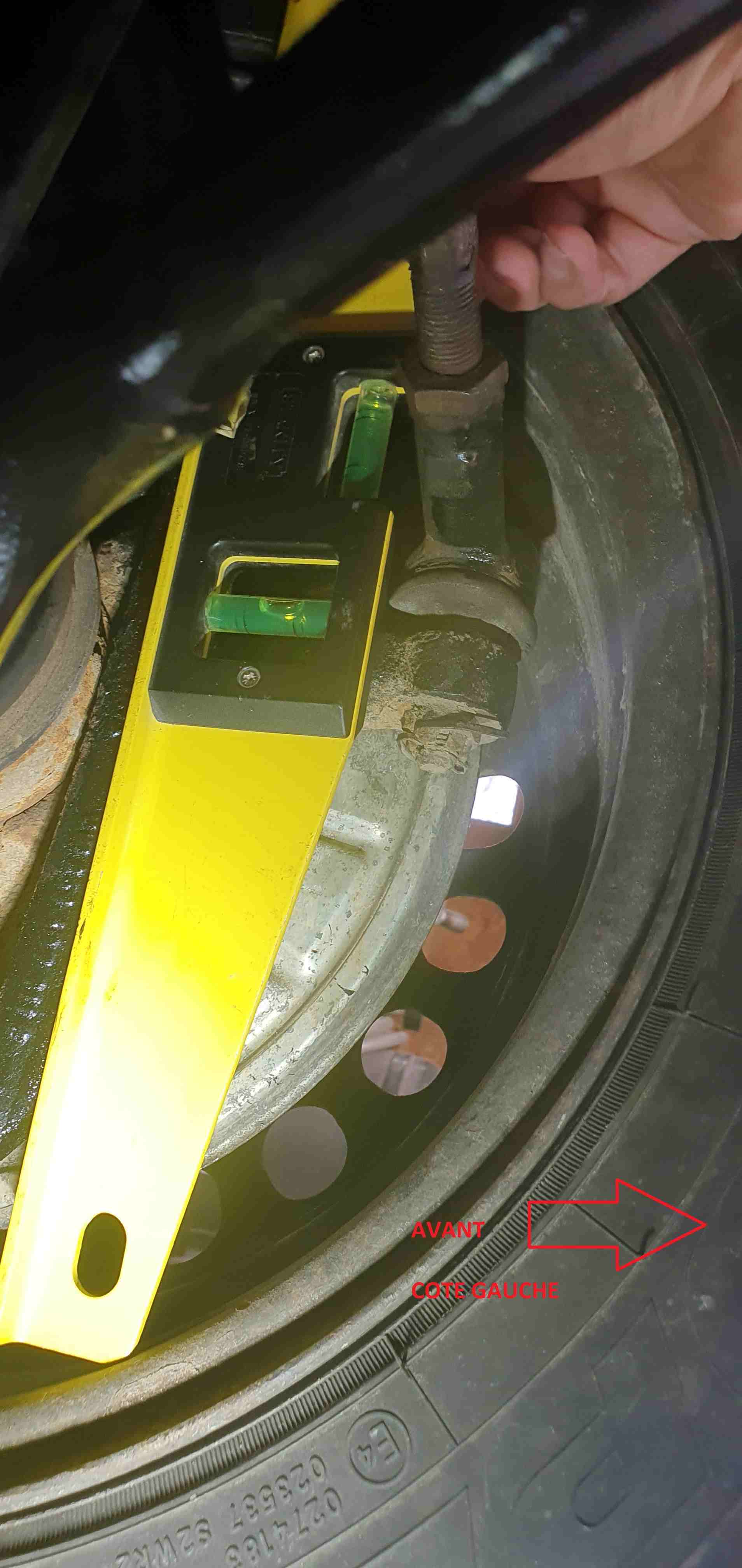

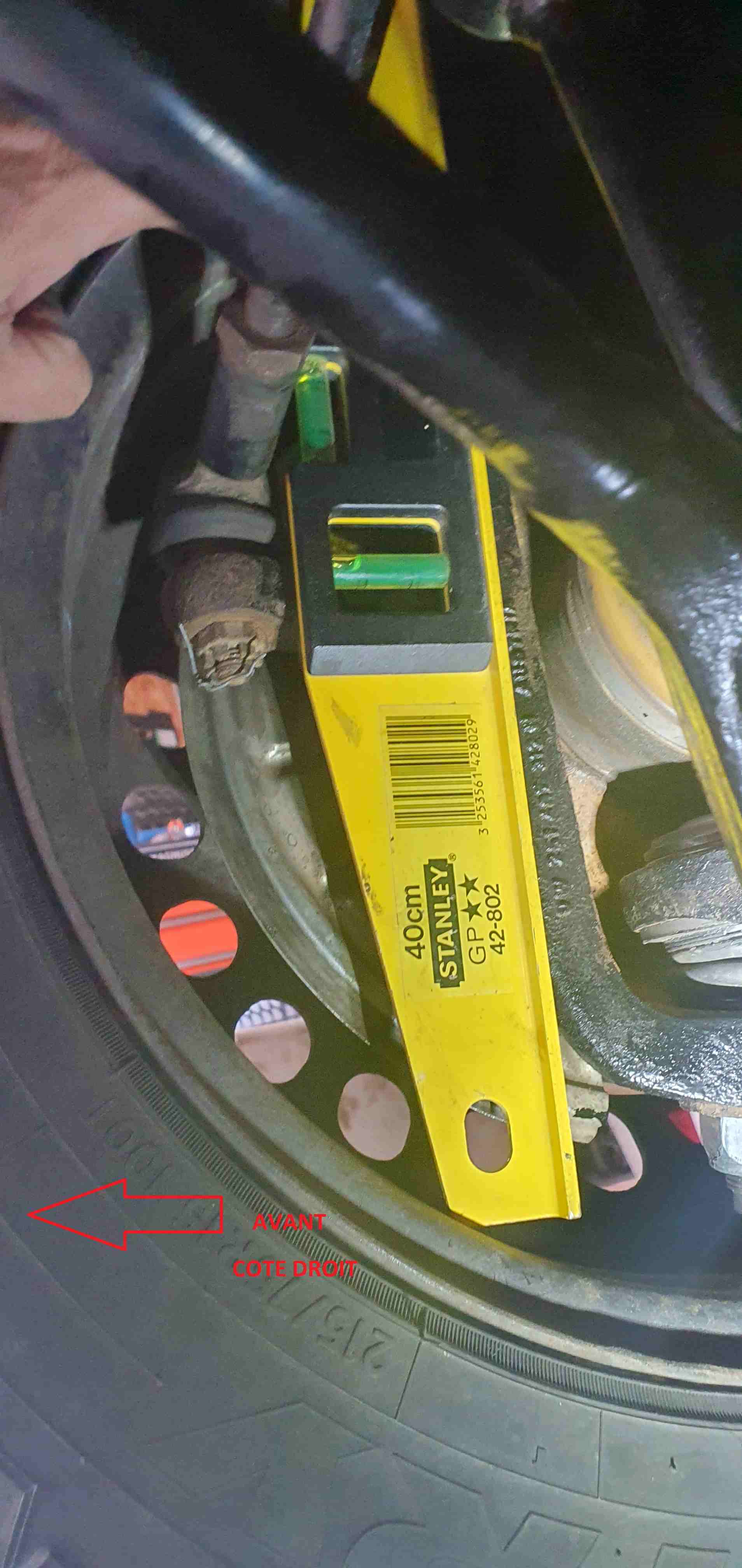

@cms et @kub vous avez raison.
Pour me visualiser cette angle de chasse.
J'ai mis mon niveau le long de la fusée.
coté gauche je suis presque perpendiculaire par contre coté droit pas du tout. et pour être comme le coté gauche et bien il faut rallonger.

Beau travail!
Comment compte tu procéder pour la suite?

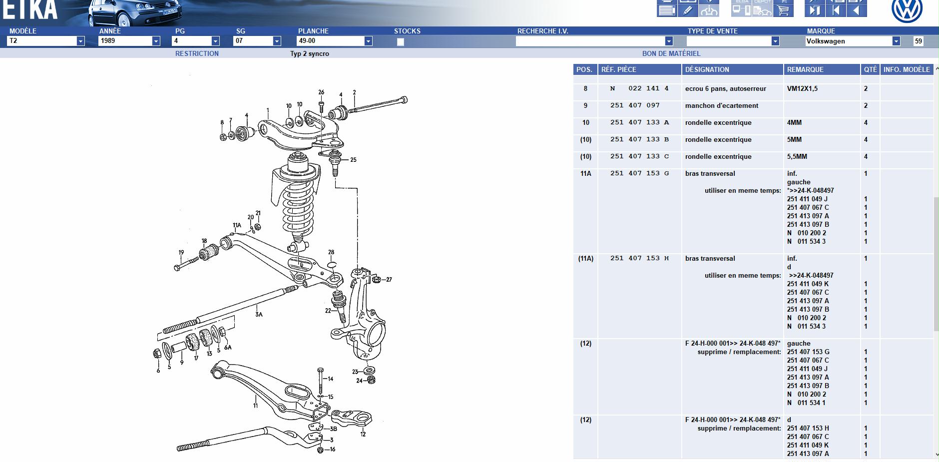

Messages : 4499
Re: Réglage chasse impossible
Le triangle sup transversal sup Rep 1 est en fonte et changé.
La pièce que je ne trouve pas est spécifique syncro, c'est le triangle inférieur ou bras transversal
Ce n'est pas celui en fonte Rep 11A : 251 407 153 G
C'est celui en "tôle soudée" Rep 11 : sans ref sur ETKA peut être 251 407 153 E ou F ?
Il existe chez Gowesty en repro.... https://gowesty.com/products/gowesty-lo ... 2663188645

marco a écrit : ↑dimanche 19 mars - 16:48 Salut
C’est peut être un peu tard mais si tu mettais un smartphone plaqué sur le niveau tu pourrais sortir un angle avec les fonctions de mesure intégrées, c’est mieux que juste la bulle et ça permettrait peut-être de dégrossir en se rapprochant des valeurs constructeur.
