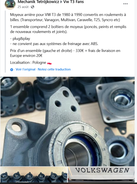

Suis étonné que personne ai penser ou ai fait cette modif que propose un polonais
surtout que sur le groupe il y en a qui on des tour
Avis la dessus??
C est peu etre le meme garage que parle Alika mais la c est en pologne
roulement moyeu arriere.PNG (461.83 Kio) Vu 14838 fois

C'est une solution piquée sur les forums Russes. Je suis pas fan, ce sont 3 roulements 5207-2RS en C3. Boîtier fragilisé...

Mon pote Ukrainien Yuri fait ce montage à son atelier, il en est content, mais bon, leurs standards sont pas les mêmes...
Je viens de vérifier la taille des roulements, les diamètres sont identiques,( 6207 vs 5207, 35x72) donc je me suis exprimé trop tôt pour la fragilité du corps à ce niveau là, une autre solution similaire utilisaient des roulements plus gros en diamètre, je pensais que c'était une version de ces roulements)
Je sais plus où j'avais vu une discussion qui dénigrait ce montage avec de bons arguments, certainement sur TheSamba. Le montage origine va très bien, ca a tenu 40 ans.... tu prends un nouveau boîtier renforcé, c'est reparti pour 40 ans.
Après c'est une question de coût.
