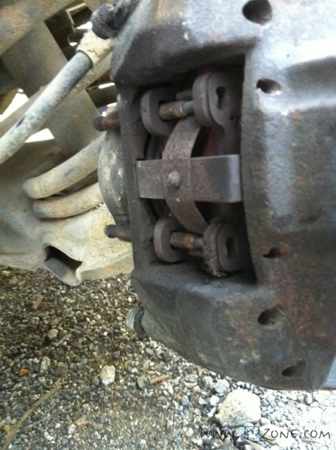

Les etriers avant étant bloqués tous les 2 j'attaque le démontage et n'ayant pas trouvé de tuto, je vous propose ceci:
voila un ATE...
On chasse les 2 goupilles avec ... un clou car mon chasse goupille pas assez long...
et le ressort en forme de croix s'en va.....
à ce stade normalement vous pouvez changer les plaquettes mais pas pour moi tout est bloqué...

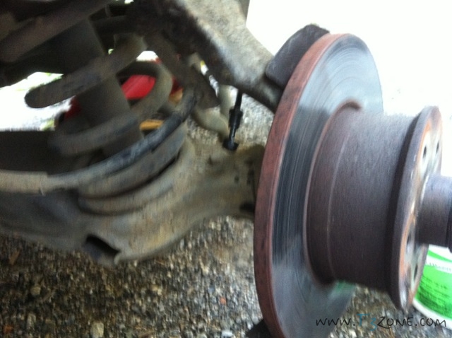

On dévisse le tuyau d'arrivée de liquide (clé de 11) sur la partie étrier... et on met un bouchon pour pas que sa pisse partout, l'astuce c'est de prendre celui qui ferme les purgeurs.... :06:

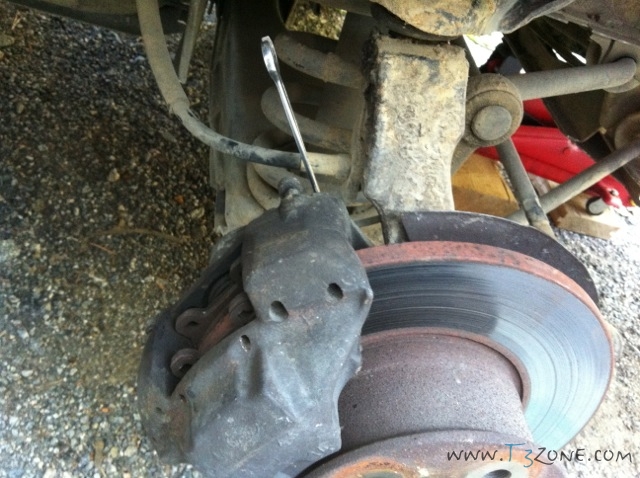

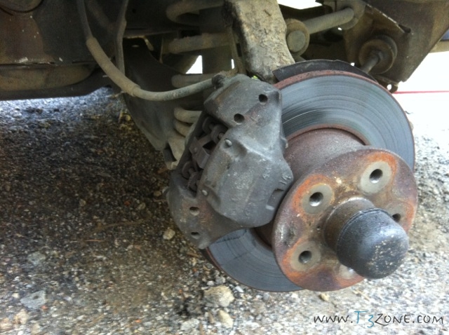

Il reste plus qu'a déviser les 2 boulons de 19 qui tiennent l'étrier... n'ayez pas peur de rallonger votre clé à douille et bourriner... Yellow_Flash_Colorz_PDT_09
voila l'étrier s'en va.... on voit le petit bouchon sur le photo....

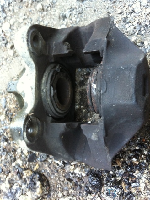

il reste un étrier bien grippé..... la souflette n'arrive pas à sortir les pistons.....
que faire ???? merci Yellow_Flash_Colorz_PDT_13

tu va pas aimer mais ... va falloir continuer à bouriner XD !
j'ai fait de même il y a quelques semaines sur le même type d'étrier, j'avais qu'un seul piston de bloquer et j'en ai chié ^^' un truc qui marche pas trop mal, pince grippe et tu fait tourner le piston, avec un peu de chance il se "dévissera" lentement vers l'extérieur.
Sinon dans un premier temps histoire de bien craquer toute la crasse qui soude les pièces entres elles, gros tourne visse dans le piston et tu fait pivot sur l'intérieur du piston, ça le mettra très légèrement en biais, ça peu l'aider à se débloquer un peu pour ensuite y aller a la pince grippe... mais attends toi qud même à suer un coup ^^' bon courage ^^

euh ... c'est pas parce qu'il sont grippé que ça ne vaut pas le coup de les refaire ... je trouve ça vachement prématuré comme décision, le seul moment ou il devient important de les remplacer c'est si les pistons ou les cylindres sont piqués et creusés par l'oxydation, ce qui détruira rapidement les coupelles et se mettront à fuirent rapidement ... mais pour savoir ça, faut démonter ...
ou alors effectivement casqué un max te dérange pas et tu remonte en échange standard ^^ perso j'ai pas des liards à profusions, 20euro les 2 kit de coupelles et du temps ça me parle mieux ^^
et perso je trouve qu'il ont franchement bonne têtes tes étrier ... par rapport a ce que j'ai déjà refait ^^
=> girling flottant bloqué à tout niveau : 3 ans qu'il font a nouveau leurs boulot avec brio
