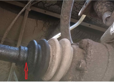

Bonjour a tous après 6 bon mois a rouler sans problèmes depuis le changement de moteur (avant y'a eu des "réglages"....) voila une nouvelle série de problèmes qui arrivent...
D'abord récepteur d’embrayage qui lâche d'un coup plus de pédale (heureusement a l’arrêt!) vite réglé par la changement de récepteur et maintenant une fuite au niveau d'un soufflet de cardan...
Avant de tout démonter je voudrais identifier au mieux ce qu'il faut changer car j'ai besoin de mon véhicule tous les jours et l’arrêter va me poser des problèmes... Quelles sont les possibilités a ce niveau: joint spi de la boite? Graisse du soufflet qui fuit (le soufflet et l'ensemble on plus de 10 ans), autre chose?
Je vous met 2 photos une qui montre l'huile/graisse perdu en une semaine et l'autre l'endroit ou sa fuit (le bout du soufflet) en espérant que cela permettent d'estimer au mieux avant démontage car je souhaiterai tout faire en une journée ou deux en sachant que je n'ai jamais démonter cette partie mais j'ai bien vu les tuto sur la zone qui devraient bien m'aider!!
En espérant que ce ne soit pas trop grave car je vais avoir a l'utiliser toute la semaine!!... :bouh:
merci a vous

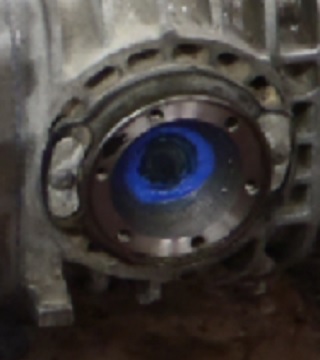

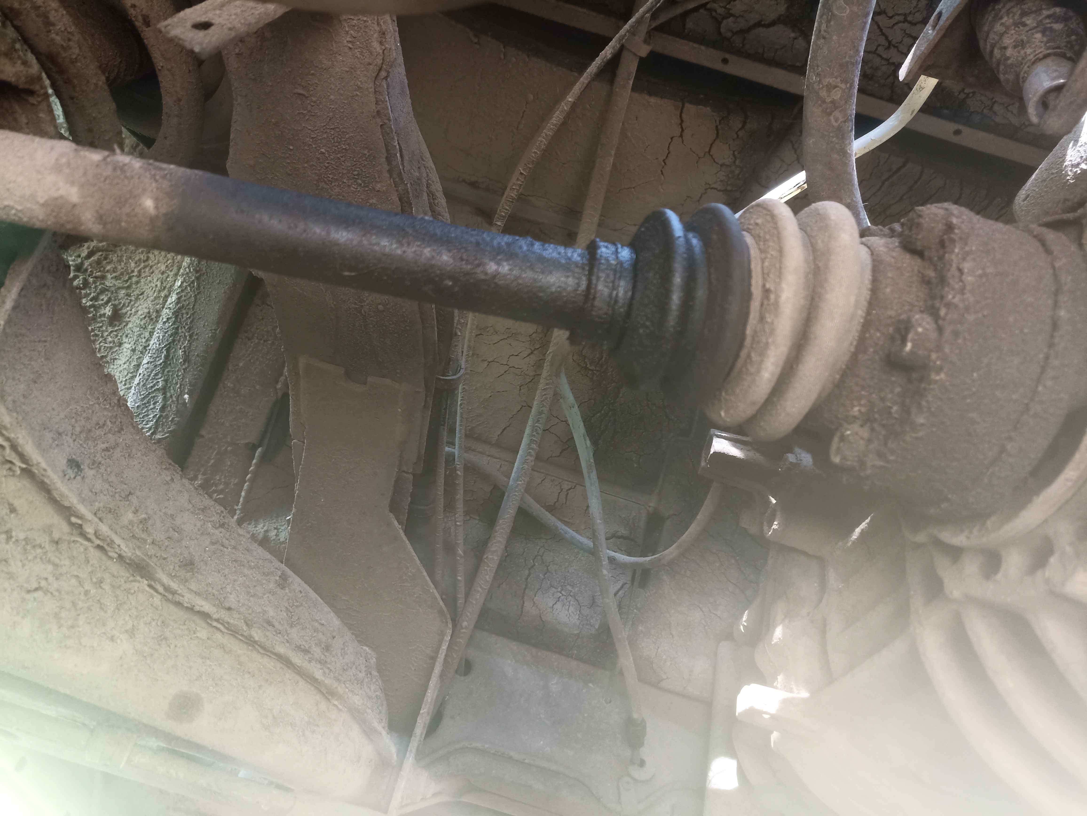

je pense que le soufflet commence à se découper , voir à la flèche.
Comme il coule de l'huile, il est probable que le bouchon (pastille) au centre de la tulipe soit sorti de son logement et laisse passer de l'huile de boite. Tu le verras bien une fois le cardan démonté.
T3 soufflet.jpg (47.98 Kio) Vu 2302 fois
Sur cette photo, le montage du bouchon est fiabilisé par un cordon de silicone.
T3 tulipe BV.jpg (23.8 Kio) Vu 2302 fois

Merci pour ta réponse, le "bouchon" c'est quelque chose qui peutse remettre ou il vaut mieux le changer?
Messages : 9322
Re: fuite soufflet ou plus?!
Vaut mieux le changer. C est pas prévu d'être démonté sans le détruire, ça coûte pas cher a changer

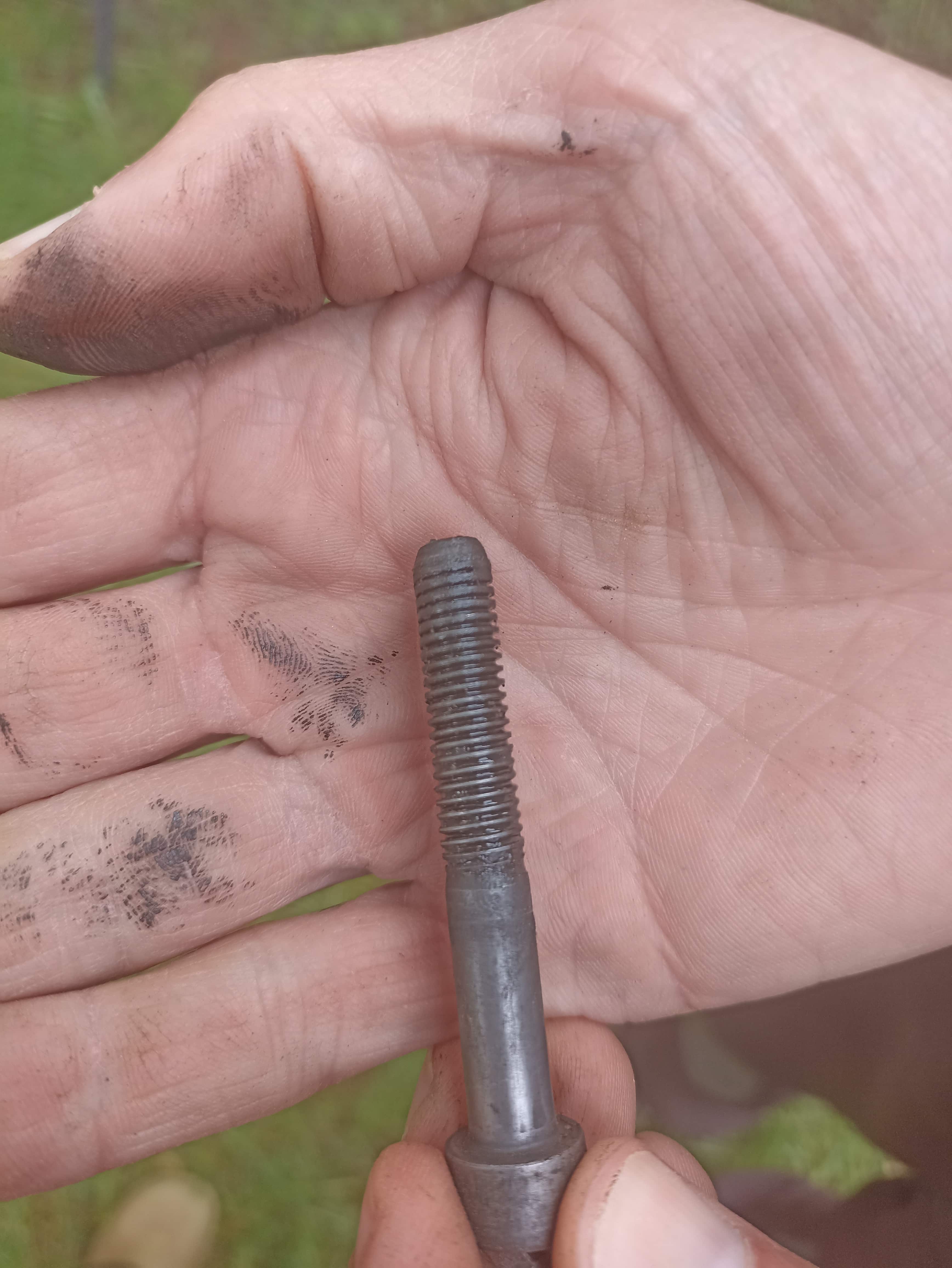

petit doute, ma vis est celle de la photo au dessus, est ce que celle ci est bien celle qu'il faut malgré qu'elle soit fileté jusqu'au bout??
https://serial-kombi.com/fr/s/boulon-de ... ehicule-2/
Messages : 9322
C'est OK, ça ne change rien car normalement une vis ne travaille pas en cisaillement
