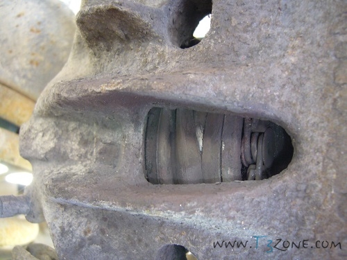

Donc cela fait quelques temps que lorsque je roule à petite vitesse et que je freine la roue avant gauche fait un bruit de frottement.

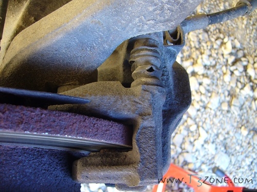

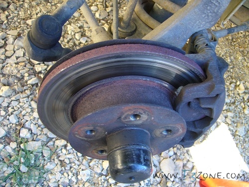

J'ai démonté la roue voilà l'état du bazarre. Etant novice je sais pas si tout est à jeter ou pas! J'ai déjà ma petite idée ;)

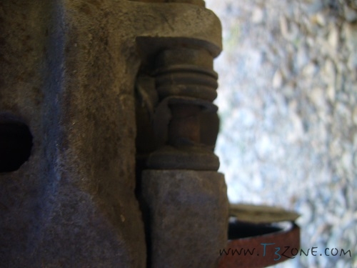

Ci dessous le petit soufflet de l'étrier mort
Perso je changerais les dikses et les plaquettes :smile:
Par contre il y a un tout petit soufflet de mort sur l'étrier et je ne l'ai pas vu dans les kits de restauration d'étrier et vu le prix des étriers ouille quoi :)
Si vous avez des remarques je suis preneur!
Merki!

J'oubliais l'historique.
Plaquettes à 158000 je suis à 203000
Et les disques pas traces de changement...

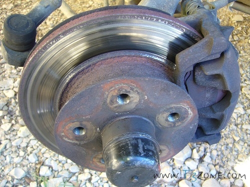

J'ai regardé la roue de droite c est le même topo le disque un peu plus loli peut être :smile:

Messages : 13464
Salut Gaëtan
Change les disques et les roulements. Tu repars ainsi avec du bon.
Fait gaffe à l'année de ton véhicule. Avant ou après juillet 87 le diamètre des disques n'est pas le même.
Exemple de prix:
Jeu de 2 disques
Kit de roulement AV
Change aussi les plaquettes de frein Yellow_Flash_Colorz_PDT_17

Concernant l'étrier tu laisserais comme ça?
Et donc lorsque l'on tourne une roue dans le vide c'est que les plaquettes et dikes sont morts, n'y a t'il pas un lien avec les étriers qui auraient du mal à revenir à leur place? (Oui je sais uis lours avec mes étriers ::)):

Messages : 8824
Hello!
démontes aussi tes colonettes d'etriers et nettoies les, graisse les et change leurs soufflets.

Il semble que tu aies aussi un soufllet de piston HS. Ce qui explique que ça fasse du bruit... si ton piston est poussiéreux il coulisse pas bien et la plaquette (enfin ce qu'il en reste à ce que je vois) reste en contact avec le disque.
Puisque que tu y es, démonte les étriers, change les joints et soufflets et remplace aussi le liquide de refroidissement (à faire tous le 3 - 4 ans), ça t'évitera la corrosion du circuit de freinage.
